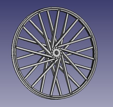

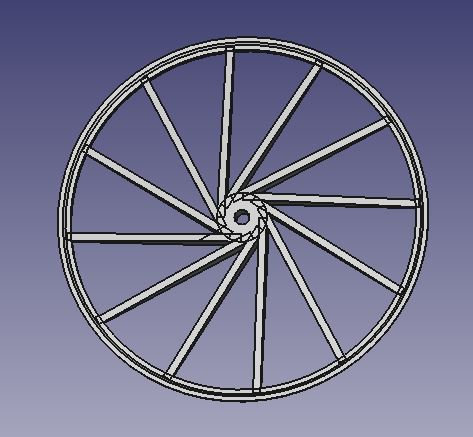

j'ai commencé la construction par le cadre le acier et laiton toujours soudé à l'étain. j'ai commandé 2 vélos "barbie" en chine pour avoir les roues… ça ne m'a couté que 4€. la structure de la partie avant est découpé dans une tôle alu de 3mm
